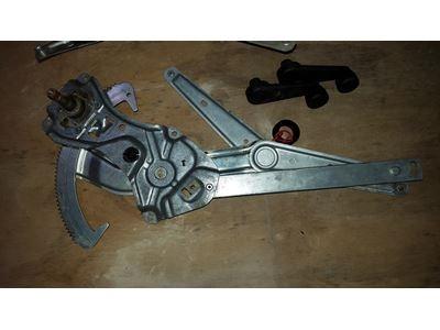

hej her idag da jeg ville rulle min søsters rude op i føre siden der hørte jeg den sagde (BANG!!) så kunne jeg pludselig ikke rulle hendes vindue op og ned så søger lidt hjælp til hvordan jeg for den sat dem fast igen

det er højest sandsynligt ruden der er kørt ud af det beslag som holder ruden i bunden eller de skinner som ruden køre op og ned i.
havde mange problemer med min da jeg havde en.
prøv at pil dørbeklædningen af og kig ind om begge arme sidder i skinnen i bunden af ruden eller mærk efter om den er gået ud af skinnerne som den køre i ude i siderne

Du skal bare have sådan en fætter her
http://www.ebay.co.uk/itm/BMW-E46-Window-Regulator-Repair-Kit-Front-Right-/141907536122?hash=item210a5928fa:g:~u0AAOxy4YdTTxwg
Det er heldigvis nemt at fikse, og koster ikke mange kr. Men af med dør siden, og tjek det er det inden du bestiller
Og check lige selv det er den rigtige del inden du bestiller

min gjorde det hvor den hoppede ud af den ene arm og så kørte ruden skævt og faldt ned i bunden af døren.
selv efter jeg fik fixet mit med nye clips, låseclips og skinner kunne ruden falde lidt ud af skinnerne hvis ruden ikke var rullet helt op og man lukkede døren.
