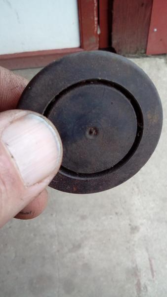

  • #15   3. maj 2016 Propperne er ikke til at holde tæpper fast med de sider i bunden i karosseri / metallet og når de er der og der er fugt i bilen er det altid der de ruster.
    Men de ser ca. sådan her ud..
  • #16   3. maj 2016 her
E36 Cab vand i bunden
