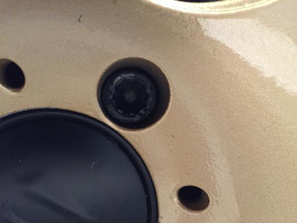

Hvad dælen hedder den torx der skal til her? Har købt nogle toppe til hjulnav i m14 - m18, men den er for stor.

Det er ikke en Torx! men XCN af en eller anden størrelse med center hul

http://www.biltema.dk/da/Bil---MC/Varktoj-og-varkstedsudstyr/Ovrigt/Topnogler-til-hjulnav-6-stk-2000034078/
Ja klart klart
Men med huller har jeg aldrig set, indtil nu
MVH KP

Begrebet "TUNER" dækker så vidt jeg kan lure over en hjul bolt med spec smal hoved og ikke selve værktøjet dertil. Se den norske udsagn her: http://www.navringer.no/tuner-hjulbolter-m12-og-m14-20stk
Her i øvrigt vist med "unbraco" M14 fæste og ikke XZN som der spørges på
XZN skruer med Tamper sikker dorn har jeg endnu ikke fundet i fri handel
MVH KP
Her er svinet sgu:
http://www.ebay.co.uk/sch/i.html?_odkw=tuner+bolts&_osacat=0&_from=R40&_trksid=p2045573.m570.l1313.TR0.TRC0.H0.Xtuner+bolts+locking.TRS0&_nkw=tuner+bolts+locking&_sacat=0
