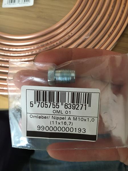

Min bil dumpede til syn pga. et tæret bremserør ved højre forhjul, så det skal selvfølgelig laves. Jeg har købt kobberrør, men går ud fra at jeg også skal bruge nogle omløbere/nipler? Der findes 100 forskellige, og jeg kan ikke finde ud af hvilke og hvor mange jeg skal bruge. Snakkede med en fra Refako, og han sagde at jeg skulle bruge omløbere med udvendigt gevind, M10x1. Passer det? Det er kun bremserøret fra kaliberen og til nærmeste samling ved højre forhjul der skal skiftes.

Men du har vel kraveværktøj, siden du køber rør, men samtidig lyder det ikke til at du har tjek på det med størrelser...
Normalt er det to forskellige omløbere til ude i skærmen og til abs blok, med mindre vw har lavet det om, da det normalt har været sådan...

Yes - der findes en del forskellige
Du kan købe et udvalg hos Biltema så er der en chance for at ramme rigtig med gevindstørrelser, konus eller spidskonus og mv.
