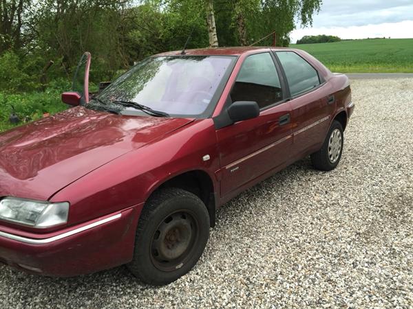

Har sådan en Citroën xantia 2,0 hdi fra 99 den er meget hård i støddæmper den km godt hejse og køre ned men når jeg køre i den er den mega hård og når jeg køre over huller osv så hopper den og danser lige som at køre i en traktor på en meget ujævn marke?? Hvad kan det være???
