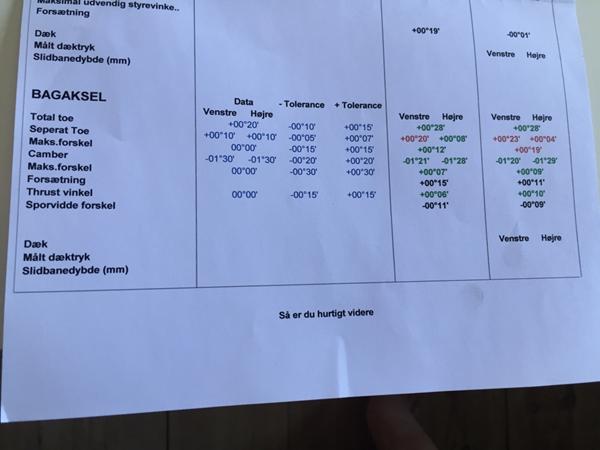

  • #15   8. jun 2016 #14.. hæng lige på.. smider lige et billede op af min bagaksel..

  • #17   8. jun 2016 Så kom der et billede af bagenden..
  • #18   8. jun 2016 Ja din bagaksel trækker lidt mod højre, d.v.s hvis det er slemt nok, så står dit rat lidt skævt til venstre.
    Om det er der problemet ligger vil jeg ikke sige med sikkerhed, men eftersom der er et problem ville jeg prøve rette de "+00"23`" "00"04`" til noget der ligner ca 00"10` i begge sider.
  • #19   8. jun 2016 lidt præcis:) det gør det nemli.. men er det på forakslen du vil justere??

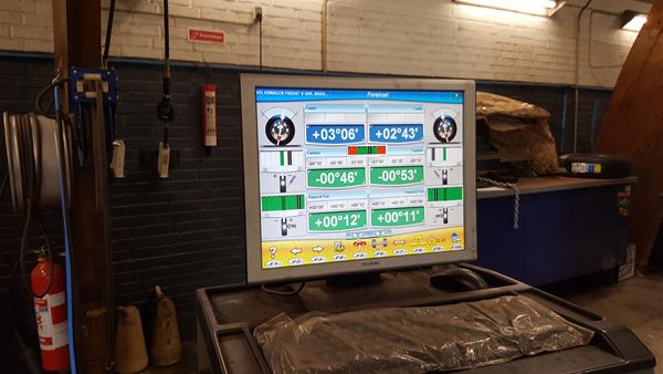

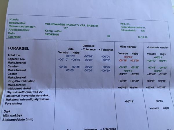

    #33   8. jun 2016 kan du tilføje et billede af den øverste del af sporings raporten
  • #35   8. jun 2016 Den er her.
    må lige ha kigger på bøsninger i bagbroen på fredag..

    #37   8. jun 2016 Han skulle have fortaget en grovindstilling af højre forhjul, og have fortaget en ny udmåling derefter, da højre forhjul var helt ude i hampen

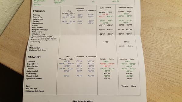

  • #43   10. jun 2016 Så har jeg en lille update til hvordan det gik i dag.. Lad billedet tale for sig selv
    Men Daniel C. Hvad syntes om tallene nu??
    den trækker stadig meget lidt med tror nu det er mine dæk der gør det sidste..
  • #44   11. jun 2016 Man kan prøve at bytte forhjul om højre/venstre, og se om det ændrer noget.
    Der er en lille forskel på cambervinklen på forhjulene, men inden for tolerance og så lidt at det normalt ikke gør at bilen trækker til siden.
  • #45   11. jun 2016 Ser fine ud nu de tal.

    #47   11. jun 2016 Ja nu er tallene fine og der var jo noget at komme efter
