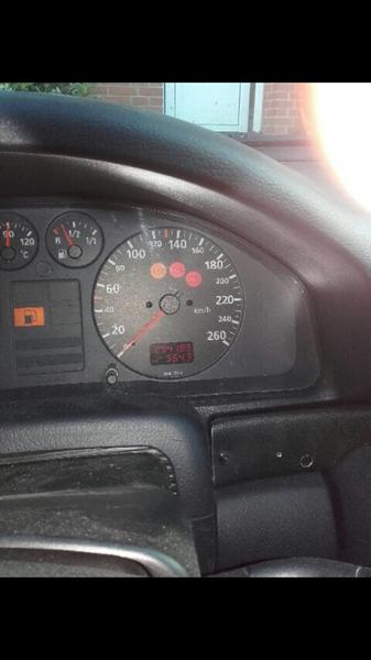

Har fået mig sådan noget VAG, og kan læse mig frem til der skal bruges diagnose værktøj for at nulstille service indikator. Kan det virkelig være korrekt??
Og hvis ja hvad skal jeg købe HER I DK, som ikke aktiverer airbags og brænder alt elektronikken af i bilen.
På forhånd tak

Step 1. Insert your key into the ignition (do not turn it)
Step 2. Push in the odometer reset button (right button), hold it pressed, and turn the key to the first click.
Step 3. In the display, “oil” or “service” or “insp” should now be shown. If it does not, repeat steps 1. and 2.
Step 4. To reset, pull out your instrument light dimmer button at the bottom of the tachometer. (—— are now displayed)
Step 5. Turn the ignition to the off position. When the ignition is turned back on, the display should be back to the trip odometer.

Iflg en tysk tråd siger de alt før 98 skal man bruge tester for at nulstille. Også er det bare, hvilken en der jo masser af dem? Og nogen Kina modeller skulle kunne lave mere lort end hvad godt er. Bla aktivere airbags
