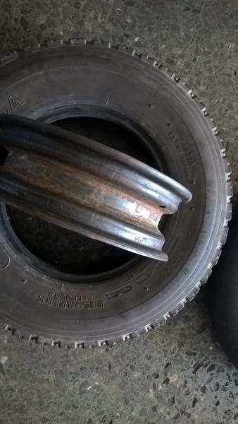

    Og hvis du ikke forstår, hvorfor fælgene ikke kan klare slangeløse, så kan jeg uddybe... For det første, så hullet til ventilen er så stort, at man kan proppe finger i det. For det andet, så er hele "midten" af fælgen popnittet sammen smiley

    Nu er dit billede ikke særligt godt, men nu fælgen er popnittet sammen, er der så en samling mellem fælgbåndet eller er det valset i et stykke og nav pladen nitten på?
    Hvis fælgbåndet er kun nittet sammen på som to dele, kan du jo med fordel svejse i bunden, så fælgen tæt.
    Og som der skrives så kan du få ventiler i mange forskellige udformninger, normale som til bil fælge, der trækkes igennem og typer som spændes sammen omkring fælgen.
