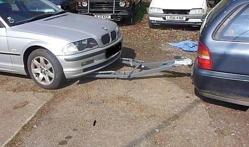

Hej
Jeg jeg er flere gang stødt på sådan en "autotrailer" i amerikanske film og klip, er der nogen af jeg som ved om det kan godkendes i DK?
De koster nemlig ikke mere end et par tusinde kr. Og det kunne være et godt billigt alternativ til en autotrailer der intet fylder.
Hvis jeg kender DK ret, så kan det på ingen måder godkendes, men jeg venter spændt på jeres erfaringer.

Jeg fandt 2 dengang

Så tror nu ikke det er noget lovligt i det.
En autotrailer ved man hvor bilen står ik

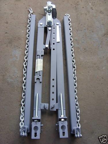

Se de små tynde kæder dollyén har, og tyndt profil rør der er smedet sammen.
Jeg ville ikke afprøve det engang

En "rigtig" dolly som har hjul, og løfte fronten af bilen er der større sandsynlighed for at få godkendt. Det er jo samme princip som bommen/grillen bagpå diverse Falck, Dansk Autohjælp og lignende.
Følgere: 170 Biler: 6 Emner: 173 Svar: 12.517
som man trækker som trailer
må kun køre 30kmt ligesom med slæbetov
har været oppe og vende her på siden, for noget tid siden,

tyndt blik er det lavet af ; )
Fortrækker en alm autotrailer

Jeg har ikke selv læst op omkring dette, derfor jeg skriver "hvis". Frederik nævner at den model han har lagt et billede op af er godkendt til 2,5 t. Hvis den er det behøver du ikke frygte noget
