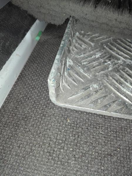

Jeg har fået fat i en 5 mm diamant plade som skal bruges til rampe.
Den er 50 cm bred og skal bukkes i den ene ende i ca. 30 grader, er det noget man selv kan på en manuel bukkemaskine?

Og det er jo alu, så hvis du laver en fejl, så risikere du at det revner

Bare over knæet med det indtil formen er OK
Alternativ besøg et maskinværksted med passende bukkeudstyr
I øvrigt Alu revner ikke ved bearbejdning
MVH KP

Men mere om det er for kraftigt plade til håndarbejde.

Jo det revner hvis du bukker for skarpt

Du kan godt bukke det 30 grader i en manuel svingbukker, uden at det revner..

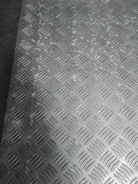

Jeg skal have skåret den til på langs samt de 2 buk skal væk.
Tænkte at bruge en vinkelsliber med en Skive til rustfri da den er dejlig tynd, kan det gå an?
