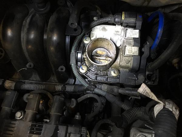

Der er tale om en fiat 500 1,2 .

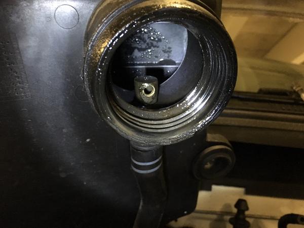

Har opdaget at den suger olie op i indsugningen . Man kan at olien kommer fra overtrykslagen (tror jeg den hedder) Slagen er ihvertfald fyldt med hvidt snask. Har tænkt mig at lave en kompressions test af motoren .
Hvad kan prolemmet være ?

hvis man køre mange korte tur
så når motor ikke og bliver ordenligt
varm, og der dannes kondends
som blandes emd olie og lave det hvide snaks

Som JM , sagde tænkte jeg b.la. på om det kunne skyldes evt. slidte stempelring , det vel ikke normalt at der er så meget olie i indsugningen ?
det komme jo over længer tid,
man kan monter en olie chatc tank
så kan man se, hvor meget der komme og hvor hutig det kommer

Kan det ikke være dårlig kompression? Nu er jeg ikke videre kendt med Fiat ingeniør kunst, men jeg har aldrig set et spjæld se sådan ud
