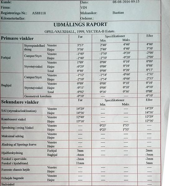

Jeg har lige fået sporet bilen idag efter skift af styrekugler.
Der er en masse udtryk jeg lige vil forstå helt.
Er der en herinde der ved hvor på nettet der er en forklaring af hvad der er hvad ?

før 7mm Efter 2mm
-4mm -3mm
Sådan står det på papiret

Man kan montere polyurethan bøsninger i stedet for gummi på de fleste biler hvilket gør at det ikke kan give sig så meget og bliver slidt / blødt.
På racerbiler og hæftige gadebiler kan man få justerbare arme til at montere overalt og dermed få en perfekt afbalanceret bil med de egenskaber der nu er bedst.
Men til alm gadebrug er der ikke noget på den seddel af din der umiddelbart virker skræmmende.
sep 2005
Nu ved jeg ikke hvad bil det er men er det en bil med fjederben bagi (McPherson) så ville jeg kigge på noget nyt topleje/gummibøs til fjederbenet, og er den med løse fjedre og dæmpere ville jeg kigge lidt på bøsninger på stræberarmene.
