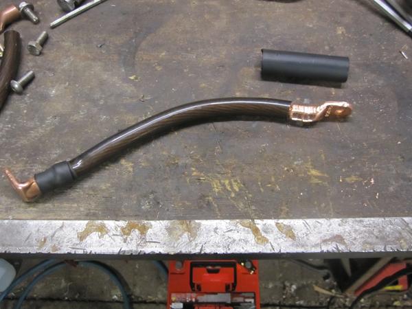

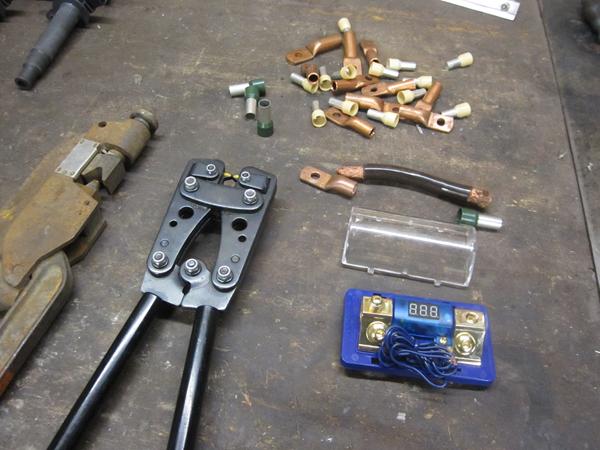

den her har jeg selv, og bruger den engang imellem, fungere rigtigt fint med deres sko, jeg bruger nu også krymp hen over presningen for at sikre den holdes stabil.
har brugt en prof fra mit tidligere arbejde og jeg kunne ikke mærke eller se nogen forskel
