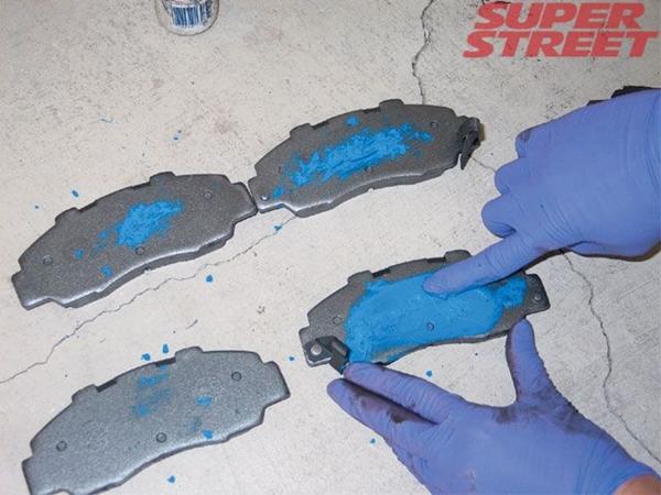

  • #1   18. aug 2016 De skal smøres på bagsiden af klodserne eller piver den. I gamle dage brugte man kobberfedt, men der findes noget bremseklods pasta i dag der vist skulle være bedre.

    Fedt bag på er ikke nødvendigt hvis klodserne i forvejen har dæmpe plade bagpå.
  • #5   18. aug 2016 jeg fik kun skiftet klodser da skiverne ikke var slidt. Men jeg prøver at skille dem ad og smøre dem.

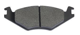

  • #6   18. aug 2016 God ide, se om ikke det tager lyden. Hvis bremseklodserne har sådan nogle slæder ligesom billedet herunder de glider i skal de også smøres.
