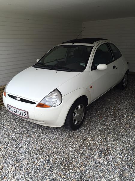

Min mors ford ka fra 2006 klarede ikke syn sidste måned grundet rust i skærmkanter, rust i sidepanel højre og venstre plus højre for og baghjul har for stort slør. Bilen har open air soltag og fremstår ellers fin.
Vi står nu i en situation hvor vi overvejer at få skrottet bilen fordi det nok er for dyrt at få lavet fejlene, men inden den bare bliver skrottet ville jeg høre jer herinde om i har nogen andre råd? Altså om man ville kunne sælge den eller om det bare er en lost cause..

Altså start med at tjek hvad delene koster, hos fx refako.dk hvis du evt. skal gøre det selv.
Der ud over køre du til automester etc. med skidtsedlen og spørg hvad de skal have får at rette disse fejl.
Så har du et overblik, først derefter kan du tage stilling til byt til nyt eller skrot

8 hjulleje, slør, for stor, højre, bag
8 hjulleje, støj, for stor, højre, for
8 inderskærm, zone C, tæret, venstre, bag
8 sidepanel, zone C, tæret, højre
8 sidepanel, zone C, 20-50 mm, tæret, venstre
5 bremseslange, montering, ukorrekt, venstre, for
4 servostyring, utæt
6 baglygte virker ikke, venstre, bag
6 blinklygte, virker ikke, højre, for

Det der ville jeg ku lave på en lørdag og ville ikke koste mig mere end max 1500kr.
