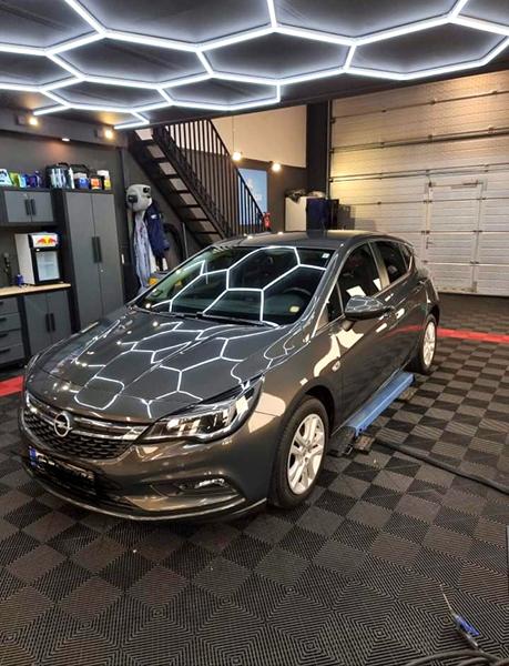

    #7   13. jun 2021 Hej har lige købt en Opel Astra k 1,6 cdti fra 2916 ved en forhandler for 3 md siden og rasler ved start fra takstkæde men har snakket med dem at den godt må rasle i 5 sekunder efter start er det rigtigt og skal ud med den i morgen hvor de vil høre den har kørt 94000 km mvh Brian
  • #8   13. jun 2021 det gøre mange nye biler med kæde
    det er fordi der lige skal opbygges nok olietryk, til den hydrauliske kædestrammer

    #9   13. jun 2021 Ok og det er ikke noget motoren går i stykker over eller der skal skiftes nyt kæde har den godt af det
  • #10   13. jun 2021 jeg ved at nogen af Opels motor gør det også selv om man få skifte kæde og stramme.
    da er simpelthen en design fejl i stramme mekanismen som gør det

    #11   13. jun 2021 Ok så det er ikke noget jeg behøver at blive bange for at motoren ryger lige pludseligt

    #13   13. jun 2021 Det er den her
