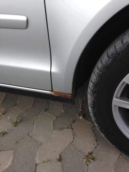

Jeg har en bekendt, der skal af med sin polo tdi 1.4 indreg. 2006 (2005 model). Kørt 243.000km
Var ude og se/prøve den i dag og den kørte godt. Indeni var bilen pæn og ikke-ryger.
Min bekymring går på noget rust bag begge forhjul. Har vedhæftet billede.
Er det et alvorlig rust-problem?
Bud på en salgspris?
Synet nov 2015.
Håber i kan hjælpe. Jeg er blevet luftet 20.000kr, men ved ikke noget om rust.
Bilen havde lidt rust i undervognen, men det så ikke så slemt ud.

  • #1   17. sep 2016 Ja.. vil sige at jeg har netop sådan en polo på liften lige nu.. også en årg 2006, og den havde nøjagtig det samme som det der.. ser meget uskyldig ud men har udviklet sig til 2 nye paneler.. nye mellempaneler og så lige det indvendige panel også.. smiley kort sagt.. de poloèr er de værste rustbunker der kan køre på vejene.. der er rust overalt.. jeg er dybt chokeret, troede virkelig at vw var bedre beskyttet fra fabrikken..
    Hvis jeg var dig så ville jeg få det der grundig undersøgt..

    Tak for jeres svar. Jeg har valgt at droppe købet på baggrund af jeres respons.
    Kigger efter en Lupo 3L i stedet smiley
