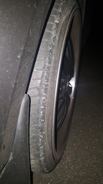

Tag et billede, så kan vi se om de passer.

Men sidder de ikke udenfor skærmen?
Følger: 41 Følgere: 44 Biler: 5 Emner: 13 Svar: 2.049
Han har sku nok ret så!
mar 2012
Følger: 1 Følgere: 1 Emner: 3 Svar: 20
Og de er inden for skærmkanterne:)

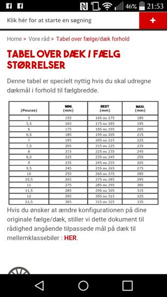

Jeg syntes du skal prøve at klage over hans vurdering..
Ind og snak med ham og vis ham de der tabeller..
