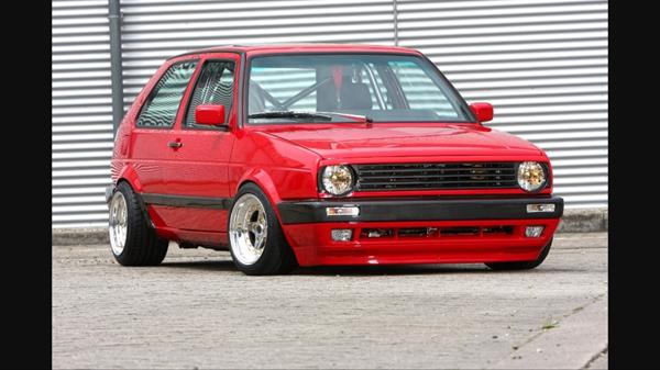

Nogen der har prøvet at omregistrere en gul pladet golf 2 til hvide plader ? Altså synet med sæder og betalt afgift?

Du kan se hvad andre har betalt for lignende biler her:
https://motorregister.skat.dk/dmr-front/appmanager/skat/dmr?_nfpb=true&_nfpb=true&_pageLabel=vis_koeretoejsvurderinger&_nfls=false
Er det bilen på billedet? Hvis den er meget speciel skal du selvfølgelig gøre det men hvis det "bare" er en helt almindelig smårusten Golf 2, ville jeg seriøst overveje at sælge den og købe en anden..

Pris for omregistrering til hvide nummerplader
Du skal regne med at skulle betale:
udgifter til ombygning af bilen
en ekstra registreringsafgift (differenceafgift)
prisen for at få bilen synet
nummerplader, når du omregistrerer bilen
en ny sats i ejerafgift eller vægtafgift, når bilen er omregistreret
Registreringsafgiften på hvide nummerplader beregnes med 150 %, mens den tidligere betalte afgift vil være beregnet med 30, 50 eller 95 %.
Lav en vejledende beregning af differenceafgiften
Du kan lave en vejledende beregning af differenceafgiften ved at beregne registreringsafgiften.
https://www.skat.dk/SKAT.aspx?oId=2095457
