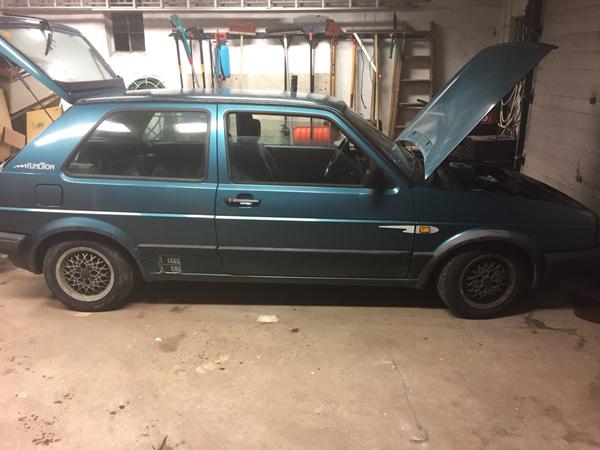

Har lige skiftet køler på min golf 2 som jeg hentede sidste uge, når jeg så hælder vand på og der kommer tryk på så opdager jeg at den smider det hele inde i kabinen på passager siden ? Hvad pokker gør den det for?

Det et nyt varmeapparat koster ikke det store.
Kontroller slanger og havde en hyggelig dag.

Man kan nemlig skille den ad, og så lige kringle den ud. Har selv gjort det et par gange nu.
