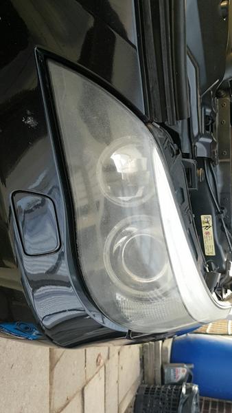

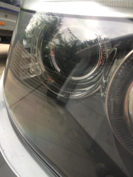

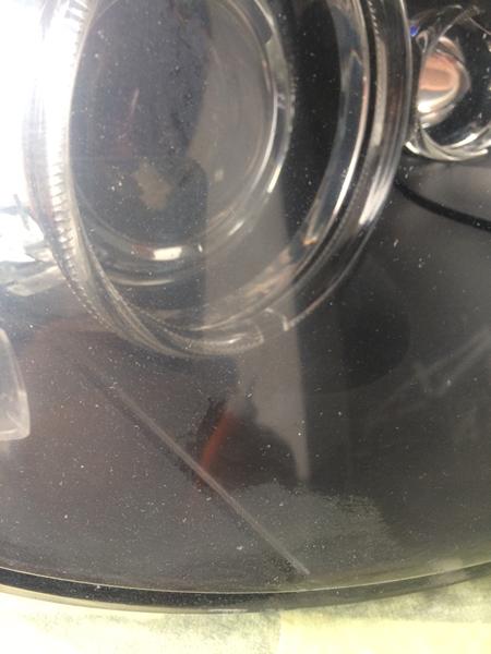

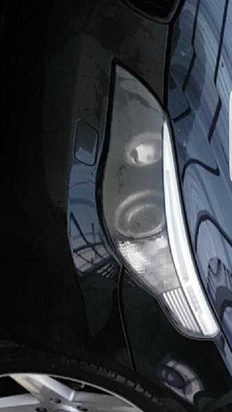

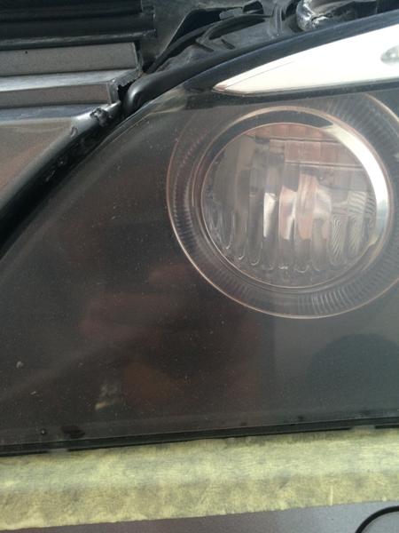

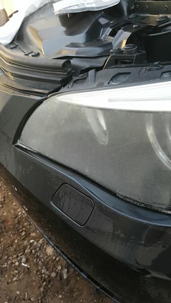

Jeg har købt en E60 hvor forlygterne er meget matte.
Jeg købte derfor Turtle Wax's poleringssæt til forlygter og fulgte det nøje som der stod i manualen.
Det hjalp slet ikke.
Nu står jeg igen med matte forlygter. Det er som om der er et tyndt lag af noget skidt på.
Vedhæfter lige billeder. Håber I kan hjælpe

Med forsigtighed kan du også prøve et lakrensemiddel. Det har en let slibende effekt og kan poleres efterfølgende, men start et sted hvor det ikke ses så tydeligt og prøv dig frem.

Du maa nok igang med vandslibning og efterfoelgende polering.
Disse forlygt poleringssaet er ofte bare en smule poleringsmiddel,solgt til enorm overpris.

husk at du skal bruge en fugtet klud til at pudse med... de sidste jeg polerede var på en huyndai hvor de var helt sandblæst og gullige...blev som nye igen, jeg slutter af med rigtig voks. Det kan være nødvendigt at vandslibe inden med korn 1500 for at tage det allergroveste. Men det lader sig gøre
Og du skal ikke være ræd for det vandslibning, du skal godt nok hænge i hvis du skal ødelægge noget du ik kan pudse væk bagefter
