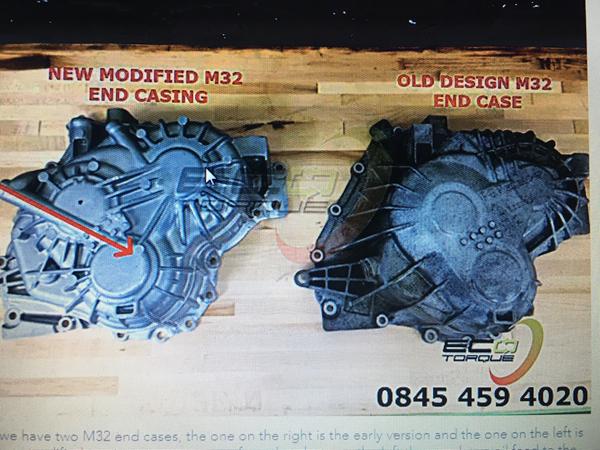

    #9   7. aug 2018 OPDATERING til #7
    Den "nye" gearkasse der blev monteret ved ca 46000km er den opdaterede version med større lejer og forbedret smøring - SÅ DEN ER IKKE MEGET BEDRE !!! (ok den holdt så 92000km som jo er en del bedre end den forrige?!)
    Vedhæftede billede viser hvordan man kan se forskel på versionerne.
