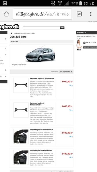

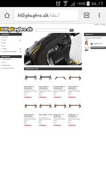

  • #18   17. dec 2016 Ja og vis ikke du vil lave den selv kan du købe en hel bagbro som her der er flere der sælger dem til okay billige penge

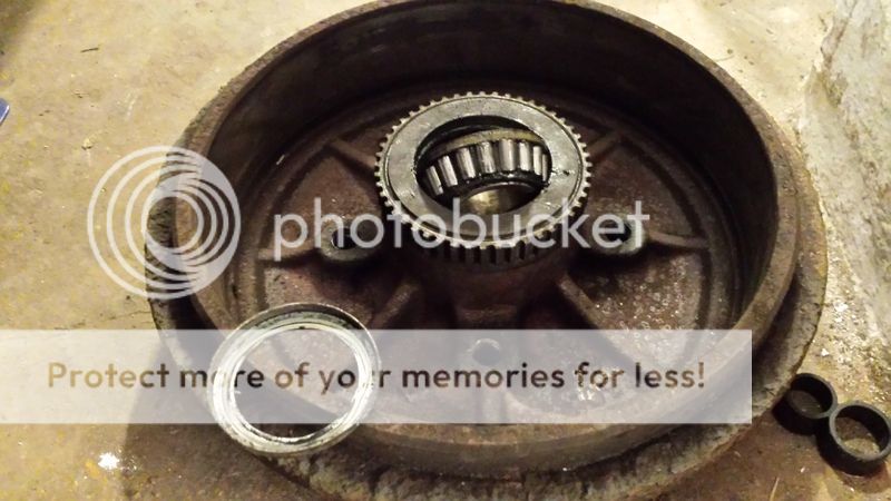

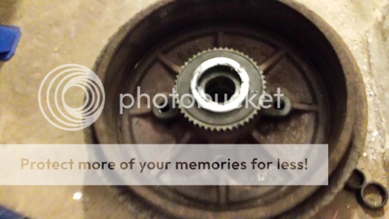

  • #28   27. dec 2016 Hej igen. En lille update.
    Fik pillet lidt i den nu her og da jeg tog de 2 bremsetromler af faldt der noget ud af den ene ! Så vidt jeg ved er lejet ikke 2-delt, så mit baghjulsleje er gået pænt meget i stykker ikke ?
    Spørgsmålet er så nu om det kan have forårsaget den rysten/rumlen ? Resten af lejet kan jeg bevæget rimeligt meget frem og tilbage og også op og ned - Specielt i forhold til den anden side hvor der er minimal bevægelse.
    Det "sjove" er at de er skiftet for like 5000 km siden af en eller anden skod mekanikker.
    Vil da helst ikke rode mere i den bagbro hvis det er, de er så og sige umulige at få af de arme hvor lejerne sidder i !! Derudover ser pakdåse og lejerne indeni ganske fine ud, intet rust, slør, pæne pakdåser osv.
    Men hvad siger i ? Det ligner jo "bare" jeg kan sætte det udfaldne leje i igen og banke den der ring i og så sidder det igen, men hvad siger de erfarne ?

  • #30   27. dec 2016 #29 - Jamen er det i stykker eller er det normalt at bagenden af lejet godt kan falde ud sådan der ?
    Kan jo nemt lægge det ned i igen og banke den der ring i, men er det godt nok ?
    Nogen idéer til hvordan man får de arme af hvor lejerne sidder i ? De sidder satme fast !! Indtil videre har jeg banket 4 stykker træ i stykker som jeg har brugt som bankeflade, banke med en stor mukkert på metallet på armen, den har ikke rykket sig 1 mm smiley
    Det er jo det ene leje der er "presset" ind over bagbroen, men rykke sig vil det ikke!
  • #33   27. dec 2016 Der er et to delt leje, ringen er bare en pakning
  • #34   27. dec 2016 #33 Tak, så prøver jeg at samle det igen og køre med det, må skifte det hvis det fortsætter så.
    #32 - Okay, den bevæger sig fint i begge sider, men i den ene side kunne jeg høre lidt knirken derind fra, kunne rive armen sidelæns, hvilket den anden side ikke kan og den gav sig på en anden måde end den anden, så tror den er gal i den side - Men gav op, kunne simpelthen ikke få armene af uden at skulle have bagbroen helt af tror jeg, KÆFT den sidder fast smiley
