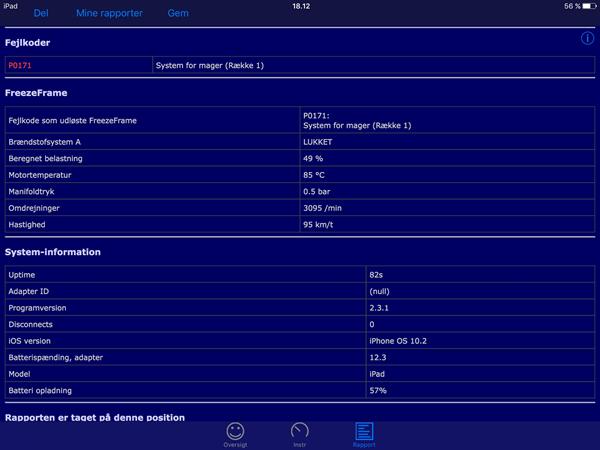

Kan i hjælpe mig med, hvad der kan være galt med min VW Fox 1,2 (55hk) fra 2005. Mobilscan rapport viser som følger. Bilens motorlampe lyser. Motoren går i perioder en smule ujævnt i tomgang, men kører ellers godt.

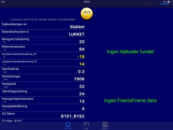

    Tak for jeres input. Der ikke umiddelbart falsk indsugning. Alt tjekket, og sprøjtet med sæbevand. Der er ingen fejl kode i tomgang, men så snart motoren skal trække, så kommer disse to udenfor normalområdet.
