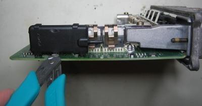

Min Golf 3 1,9 TDI motorkode AHU melder fejlkode 65535 - intake manifold pressure sensor.
Denne sensor sidder (desværre) indbygget motorstyringen, som på nedenstående billede (den sorte plastikboks). Kan den renses med rensebenzin, eller er det byt-til-nyt? Hvis den kan renses, skal jeg så gøre det med rensebenzin, eller noget andet?
Jeg havde boksen ude i forgårs, og der var olie inde i den lille plastikkasse hvor MAP-sensoren sidder.

Skulle da mene elektronikrens også fjerner olie..

Eller søg efter nr der er på den .
Har fundet en ved ikke om den er det samme men passer på Vw transporter ser ud til .
