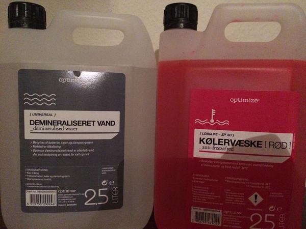

Vi har en Ford focus fra 2003 og var i dag nede og købe kølevæske og fik afvide af manden bag disken at jeg også skulle købe en dunk demineraliseret vand hvor det kølervæsken og vandet skulle blandes 1:1 er det korrekt at der skal bruges det vand med kølervæsken?

Korrekt set ja, skal det være helt efter bogen skal du bruge demineraliseret vand sammen med kølervæsken frem for vand fra vandhanden, da der er kalk i vandet fra handen, hvilket kan sætte sig i kølesystemet på bilen når vandet bliver varmt. Det undgår man med demineraliseret vand. Men jeg kender nu ikke nogen eller har aldrig endnu oplevet en bil der har taget skade af at kører på vand fra hanen.

1:1 = 1 liter kølervæske til 1 liter vand = frostsikret til -36 grader
1:2 = 1 liter kølervæske til 2 liter vand = frostsikret til -20 grader

Det fryser ved -12,9 C
Hvis man ved nogenlunde hvor meget vand, der skal på bilen, tømmer jeg bare kølervæsken i og så vand på til den er fuld, så skal bilen nok selv få blandet det.

Nu ved jeg at min bil bruger ca. 6 L væske, så passer forholdet jo fint og man slipper for at bøvle med ekstra dunke og stå tilbage med blandede rester.
