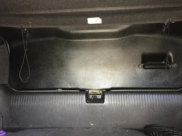

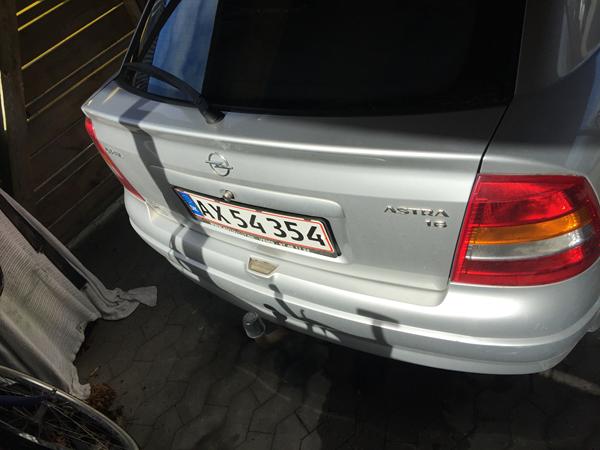

Hej bg jeg har en Opel astra G Fra 2001 mig bagklap har sat sig og jeg aner ikke hvordan jeg skal få den op jeg har prøvet med nøglen men den kan ikke låses op nogle gode ider????

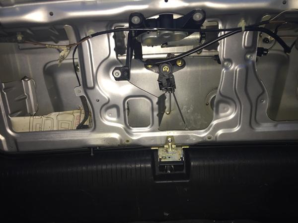

så er der en stang du skal hive op i,
sidder midt på ca.
får en til at løfte bagklappen samtidigt, med du trække i stangen,
bagklappen er ret tung og løfte indenfra,
er du total uheldig, er det selve låsen der er i stykker, men det har jeg ikke oplevet,
plejer og være en plastik klips, der knækker,
den som holder stangen,

så af monter den stang der sidder på den
og træk i armen på selve bagklap låsen
så skulle den gerne åben
ellers er den i stykker inden i

kan du komme til at løsne de 3 bolte,
som holder låsen fast på bagklappen
kan du det, kan dubjo få klappen op,
og se om du kan gøre noget ved låsen
