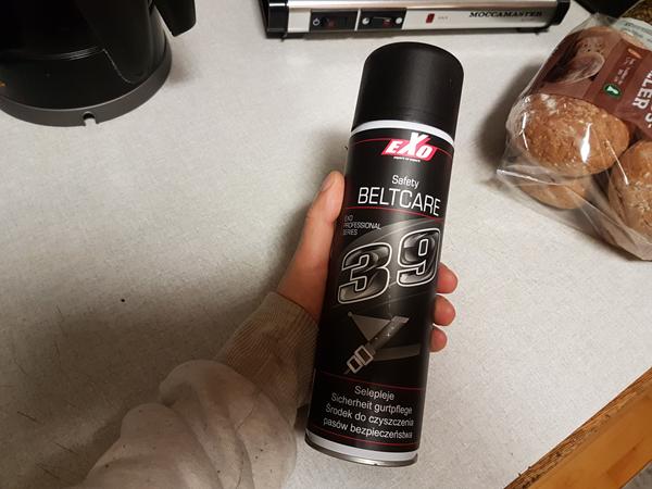

jeg plejer og trække selen helt ud
også Spray på hele selen
mens den bliver trukket ind
så få den lidt massage
så plejer de fleste sele og køre som ny

og kombineret med rens af selen samtidig vil nok være smart
