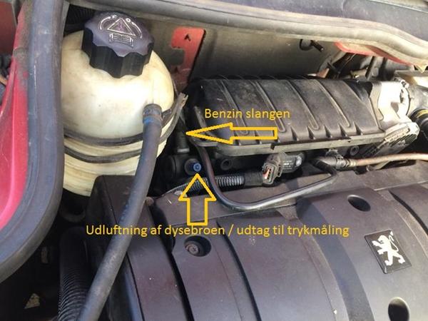

  • #1   14. mar 2017 Pil slangen af oppe på dysebroen i motorrummet og se om den får benzin eller ej.
    Hvis ikke så mål lige om pumpen får strøm med en pære. (hvis du har en h7 forlys pære og 2 ledninger på den) smiley

    #3   14. mar 2017 Hell cat - Kan du se slangen på dysebroen, på et af de billeder her inde: http://www.bilgalleri.dk/fotoalbum/off-topic/178246-til_mit_forumemne ?

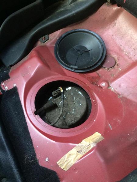

    Og hvis jeg skal måle om den får strøm, skal jeg så bare pille kablet fra, som man ser på billedet og i så fald, ved du hvilke to ledninger der giver strømmen ? smiley

    #8   14. mar 2017 Der plejer at være to ledninger der er tykkere end de andre omme ved pumpen. det er dem du skal sætte pæren i
  • #9   14. mar 2017 Pumpen er ret nem at skifte. Som nævnt i tråden går der flere ledninger til pumpen, men nogle af dem er til tankmåleren. På min 406 HDi gik pumpen i stykker, og jeg plejede at kunne høre den, når jeg satte tænding til. Jeg vil tro, du burde kunne høre den, hvis du sætter tænding til. Tjek om der kommer strøm til først.
