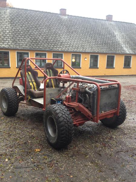

  • #1   21. mar 2017 Det kan vel være kabler eller stængerne der er slør i smiley
  • #2   21. mar 2017 Mon ikke gearstangen på sådan en går direkte ned i gearkassen?
    Uden lige at kende noget til Patrolerne, kan man på mange gearkasser tage et "låg" af, som holder gearstangen fast på gearkassen. Når du tager det af, kommer gearstangen med op, og du kan se direkte ned i skiftemekanismen. Der vil du også kunne se om "pindene"/gliderne, der vælger de forskellige gear er slidt.
    Men, om man kan skifte dem på sådan en nissan-gearkasse, ved jeg faktisk ikke. Prøv at åben og kig, det plejer at være relativt nemt.
