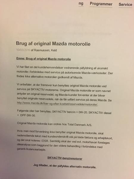

Og han sagde følgende:
"Vi har valgt at køre med en anden olie på værkstedet (Total 5w30 Quartz future), da den opfylder de samme krav som den gamle 0w20 fra Mazda - men sammentidigt kan bruges til alle de andre biler vi forhandler og servicere.. Så der er ikke sket en fejl.."
Så garantien er stadigvæk dækket, og der skulle ikke være nogen forskel..
