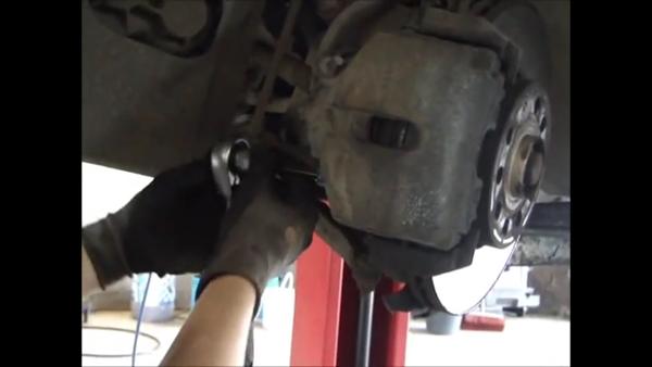

    #21   8. apr 2017 Har lige et billed som er fra nettet af

  • #24   8. apr 2017 https://www.youtube.com/watch?v=e4M1V9f74Vs
    Er det de bolte han skruer af ved ca. 1min?

    #25   8. apr 2017 Ellers en god video,lade kaliberen haenge i bremseslangen...
    Maaske kalde videoen,saadan laver man IKKE bremser ?
    Grease Monkey,mon ikke det naermere er de bolte der gaar ind i spindelen han har problemer med,dem gliderne sidder med burde ikke vaere spaendt ret meget ?

    #26   8. apr 2017 Saa lige lidt mere af den video,samlede han lige det hele uden at smoere gliderne ? Uden at smoere klodserne ?
    Enten har han absolut intet begreb om hvad han laver eller ogsaa skal jeg have de tre aar tilbage jeg stod i laere...

  • #28   8. apr 2017 Hvis det ser ud som i #21: Hvis du har siddet med en skraldenøgle og forsøgt at "daske" til den så virker det ikke fordi skralden er ALT for blød og konstant fjedrer ved hvert "dask" og der bliver slet ikke lagt nok moment i. Du skal have et langt mere "stift" system som ikke fjedrer. Jeg foreslår enten
    1. 3/4 eller 1" topnøglesæt som har nogle ordentlige længder
    2. En alm 1/2 skralde og et vandrør som er skåret til i den korrekte længde
    Drej forhjulet så de 2 bolte bliver blotlagt mest muligt. Brug 1" værktøj eller 1/2 med forlænger skåret til så den akkurat stikker ud fra bilens forskærm. Nu kan du sidde uden for bilen og lave et opadgående løft for at løsne og der er ikke risiko for at det falder ned over dig.
    PS: Det er faktisk bedst at bruge en ringgaffelnøgle til opgaven med en større diameter vandrør som forlænger: Ringgaffelnøglen har fat HELT inde ved boltehovedet og det betyder at tværkraften=radiel kraft bliver tæt på 0 når du lægger moment i og derfor at risikoen for at værktøjet glider af og runder bolten massivt minimeret. Det værste du kan gøre er, at sætte en forlænger mellem top og skralde for så bliver tværskraften enorm stor med enorm risiko for at den glider af og runder bolten.

  • #41   8. apr 2017 RSP36, Videoen var kun for at finde ud af hvilke bolte vi snakker om hvilket vi stadig ikke har fået svar på??
    Men ja spottede godt selv at der ikke blev smurt glidere.

    #42   8. apr 2017 Grease Monkey,ja er jeg godt klar over smiley
    Var mere chokeret over hvor mange fejl han laver,kaliber bliver haengt i slangen,intet bliver smurt og hjulene bliver ikke spaendt med moment...

  • #43   8. apr 2017 Lige det med slangen kan jeg ikke se noget galt i, havde været værre hvis den hang fra hvor clipsen sidder så den knækker i slangen.
    Men kan faktisk ikke se om det er slangen eller håndbremse kablet den hænger mest i.
