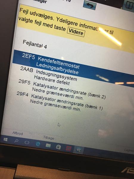

Hej. Jeg har fået udskrevet 2 fejlkoder på mine lambdasonder, bænk 1 og bænk 2. Mit peoblem er så at der 4 lambdasonder, hvordan finder jeg ud af hvilke 2 sensore det drejer sig om? Syntes jeg har gjort hvad jeg kunne ved hjælp af google.

Fejlkoderne er : 29F5 (bænk 2)
29F4 (bænk1)

  • #3   1. maj 2017 Få lige styr på 2EF5 og 2AAB før du skiftet lambdasonder.
  • #4   1. maj 2017 Why ?! Fik afvide at det var grundet lambdasonderne at disse fejl kom??
