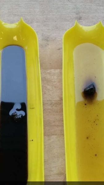

  • #25   24. maj 2017 Nu har jeg set uvildige tests fra Belladd mod Additiv specialisten , og måden de to opløser olie på er fuldstændig anderledes , med belladd er der stadigvæk tykke klumper tilbage , ikke med additiv specialisten, og det virker også fremragende lige til at hælde ned i tændrørs hulene , selvfølgelig efter du har fjernet dine tændrør smiley
    Og nu kørte min gamle 626 2.0 16v med 136hk som havde gået omkring 300.000 stadigvæk 3-4000km på en liter olie , 5-30w castrol FST LL , som bilen er opgivet til at køre med , skiftede til en 10-40w til sidst og så kørte den et år på et olieskift, og nu er mazda jo kendt for at bruge olie i de gamle 626 , så jeg vil mene at min hysteriske velholdenhed af motoren gør at den dag idag hvor jeg solgte den videre til min makker så spinder den stadigvæk som en mis.

  • #27   24. maj 2017 Claus s har rat det er bedre end Bell ADD det har vi osse brugt på hvors arbejde det der hedder additiv specialisten og selvom du bare køber terpentin i butikken tror jeg ikke der er det samme 100% det opløser ikke på samme måde nej
  • #28   24. maj 2017 #26 den mekaniker jeg bruger her i byen, som hverken har interesse i at sælge dig det ene eller det andet produkt , kan han jo i og for sig være ret ligeglad med, har nogle før og efter billeder af nogle olieklumper puttet i henholdsvis deres egen balje , den ene er belladd den anden additiv specialisten, har vedhæftet billede , og hvis jeg ikke husker meget forkert , så er den til højre belladd , og til venstre additiv specialisten, hvor den rent faktisk næsten har opløst klumpen allerede der på det tidspunkt.
  • #29   24. maj 2017 Så vidt jeg husker er Bell Add en blanding af Mineralsk terpentin og petroleum, ifg. data bladet på additiv specialisten = petroleum.
    De 2 beholder du viser på billedet, den til venstre ligner et olieskift den til højre ligner nyt olie hvor der er smidt en klump i (håber da ikke det billed er de uvildige test du beskrev), og naturligvis har din mekaniker noget ud ad du køber et rense produkt hos ham, han ville nok ikke anbefale dig at tage i jem og fix.

  • #33   24. maj 2017 Nu sælger mekanikeren jo begge produkter , additiv specialisten er bare noget nyt
  • #34   25. maj 2017 Dennis er der ingen fare for øget slid eller andre problemer hvis ens bil er med turbo/kæde ved at hæle diesel i olien ?
  • #35   25. maj 2017 #33 du kan da se på billedet at den ene er helt nyt olie hvor der er smidt en klump i, det ville selv min kone kunne komme frem til..

  • #36   25. maj 2017 #35 billederne viser en klump olie der har lagt i henholdsvis belladds rens og additiv specialistens rens i nogle timer, der er ingen forskel på hvor lang tid de har lagt der, forskellen er at additiv specialisten er 10 gange bedre til at opløse olie slam contra belladd , og som nogen nævnte tidligere , det er tidligere ansatte hos Belladd som har stiftet Additiv specialisten, hvorfor ved jeg ikke, men måske fordi de var træt af og fylde folk med lort ang. deres produkter ?
    Jeg har tillid til min mekaniker ja, har efterhånden kendt ham i et par år, det har intet at gøre med tro kan flytte bjerge , han har gjort sig fortjent til den tillid han har fået, har altid fået en sublim behandling, og hvis regningen var alt for stor på engang , fik jeg lov til at afdrage over et par måneder, og det er jo ikke ham der forsøger på at proppe ting ned i halsen på folk, han propper det i folks biler hvis de spørger efter det, og jeg har altid været hysterisk med vedligeholdelse af de biler jeg har haft , så har efterhånden prøvet alle produkter til biler , alt fra abcon , swedol , lindemann , liquid moly osv.

    Men for at vende tilbage til dit billed så kan du ikke bilde mig ind at man har smidt 2 tilsvarende klumper i to kar med rent olie, hvor Bell Add er i den ene og specialistens i den anden det er simpelt hænd en løgn !
    Prøv samme test med specialistens op mod petroleum (hvilker er det samme) så får du samme resultat med garanti.
