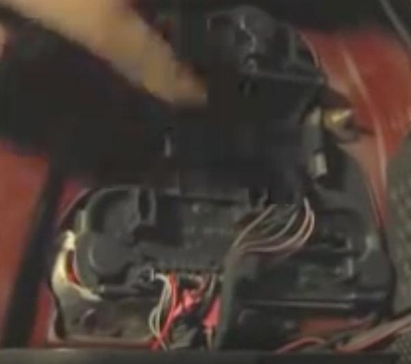

    #26   4. jun 2017 er der ikke to stik venstre side ?

    #27   5. jun 2017 ved at brun er stel, men du skal have fat i et ledningsdiagram eller en ven som ved noget, jeg kan ikke foreslå mere pr mail ;-( ved ikke om du kan bruge foto som sammenligning ?

    #28   5. jun 2017 3 stik også 1 ved sidden af det øverste med 2 ledninger i, det omtalte til nemmerpladelyset?

    #29   5. jun 2017 ok det tredie det er der så ikke på min..

    #30   5. jun 2017 Right Turn Blk/Grn
    Tail Gry/Red
    Stop Blk/Red
    Left turn Blk/Wht
