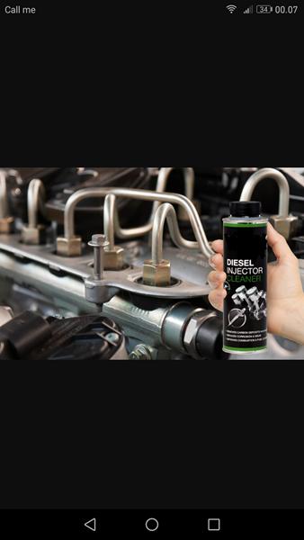

Er der nogen som, med god erfaring, kan fortælle mig hvordan jeg selv bedst og mest effektivt renser min bils dyser. Der er tale om en commonrail diesel. Jeg vil gerne undgå at afmontere dyserne.
At hælde et produkt i tanken er selvfølgelig nemt, men jeg tvivler på effekten.
Jeg overvejer at afmontere diesel filtret, skifte filtret og fylde det nye filter med god diesel dyserens og montere det igen. Så er koncentrationen af dyserens stor og forhåbentlig effektiv.
Håber på lidt feedback, evt gode råd og erfaringer.
På forhånd tak
