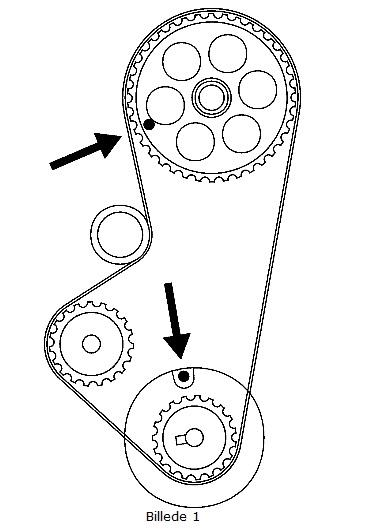

Håber der er nogen der kan fortælle mig,hvor mærkerne er på en Peugeot 406 1.8 8v 1999, da jeg var så uheldig min tandrem røg igår,bilen gik bare ud,da jeg jokkede koblingen ned(meget lav fart),men ventilerne har ikke taget skade HELDIGVIS,men håber der er nogen der kan hjælpe,da mærkernes postion,er det er det sidste jeg mangler for at sætte den nye på.

krumtappen er igennem krumtaphjulet (til multirem), og det hjul har sikkert rykket sig i forhold til hullet til låsning af krumtap.
aug 2008
Lås motor med dorne i knastakselhjul (10,0 mm) og krumtaphjul (10,0 mm). Bloker svinghjul med værktøj og afmonter dorn i krumtaphjul. Løsn remstrammer og afmonter rem, kontroller at remstrammer kan dreje frit uden hårde punkter.
Monter ny rem i følgende rækkefælge:
Knastakselhjul, krumtaphjul, vandpumpe og remstrammer. Monter remspændingsmåler mellem knastakselhjul og krumtaphjul, forspænd remmen til 30 ± 2 SEEM-enheder og spænd remmen. Drej motor 2 omg. i omløbsretning, motor må aldrig drejes baglæns, kontroller at motor kan låses med dornene, drej yderligere 2 omg. og lås motor. Monter remspændingsmåler, remspænding skal være 44 ± 2 SEEM-enheder, hvis dette ikke er tilfældet, gentages proceduren.
Vær opmærksom på at remskiven kan have givet sig i vulkaniseringen, se billede under tilspænding af remskive.

De mærker hvor pilene er,er det "startmærkerne" til hvis evt motor har kørt rundt?
Jeg har jo haft drejet nøglen,fordi den gik ud,uden nogen form for mislyd eller noget,så troede det var benzin-tilførelsen,indtil jeg så der var tandrem over alt.

Så du er jo nødt ti at dreje dem, så de passer med brug endelig ikke vold, hvis du ikke kan dteje det rundt, men ganske forsigtigt.

Som du ved,er der en pil,på bagsiden af "tandhjulet" på knastakslen,men der er også hul til bolt i det tandhjul,såå hvad skal man gå ud fra??
