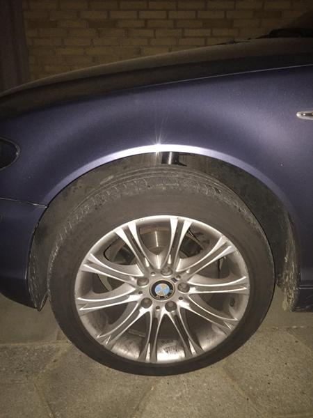

Hej bg.
Jeg har fået skiftet mine støddæmper foran, men har stadig de gamle fjeder på. Problemet er, at min bil står meget højt I forhold til før. Vil støddæmperen sætte sig eller skal jeg invisterer I nogle sænkningsfjedre? BMW e46 2004

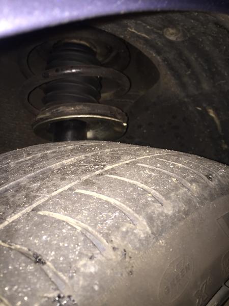

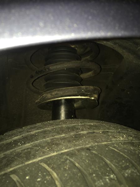

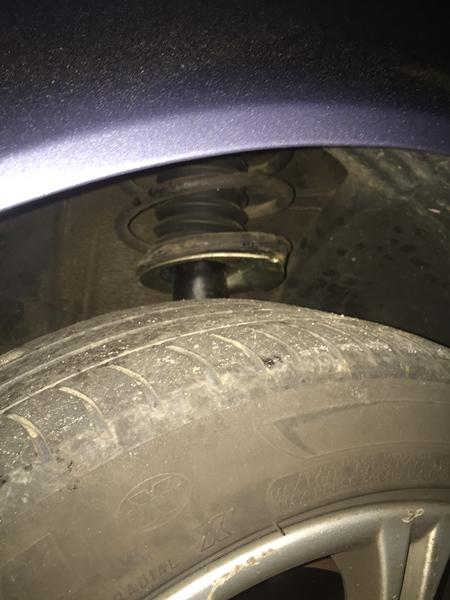

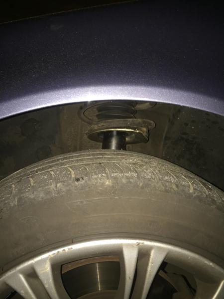

Men noget andet er... Synes det ser ud til der er helt vildt meget mellemrum mellem dæk og fjederskål. På min E46 sidder det længere nede er jeg ret sikker på.
Er du HELT sikker på at dæmperen er kommet ordentlig ned i spindlen? Den skal helt ned så dæmperen er nede at røre den "kant" der er nederst i hullet til den. Og så skal styretappen på dæmperen selvfølgelig være i den åbning der er på spindlen (hvis der er en styretap)
