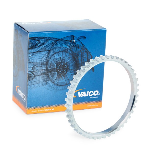

Kan se sådan ud.
https://cdn.pkwteile.de/thumb?id=7114434&lng=dk

For din egen skyld: Lad være med det. Det eneste du opnår er, at slå en eller flere af dem ihjel. De registrerer kun tænderne der passerer. Hvis en af dem registrerer fejl eller er defekt vil ABS-enheden forsøge at forhindre blokering af det pågældende hjul.
Få udlæst fejl, så du kan se hvilket hjul der er fejl på. Skift sensoren eller tandkransen. Så burde den ged være barberet.
