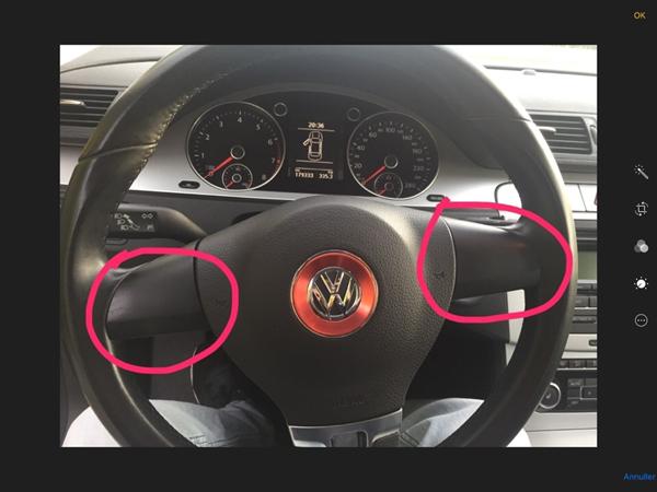

  • #1   10. jul 2017 Ikke nok med at købe knapperne - kræver også ny stelring samt CAN gateway m.m. og programmering af samme plus rat modulet smiley
    der er jo en grund til den høje merpris fra fabrikken smiley
    polobjørn
  • #2   10. jul 2017 ja knapperne er det billigste i hele den proces.
    Så det er der ingen grund til at spilde tiden på.
    Det bedste du kan gøre, er at finde et rat med knapperne, styreboksen, ledningsnet og den højre arm ved rattet, og så købe det hele samlet. De sælges af og til som sæt rundt omkring.
  • #3   10. jul 2017 Stop nu..
    Har lige selv lavet det på min passat cc 2009. Alt købt på eBay.. knapper med ledningsnet bag airbag 700kr. Ratmodul 900kr også monteret det hele selv og en omgang kodning ved vagkodning.dk til 400kr. 2000kr alt i alt.. Det var nemt..
