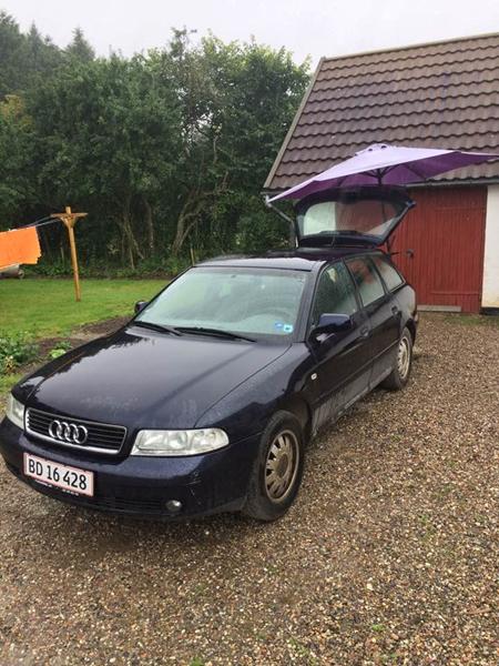

har lige et spørgsmål min bil begyndte at hukke og gå istå , var til mekaniker og han satte tester på , den viste fejl på lambasonde og den blev skiftet , men når han nulstiller den og køre en tur kommer de ud med samme fejl og hukker og hakker, han han brugt mage timer i dag og kan ikke find fejlen, har i nogle bud
