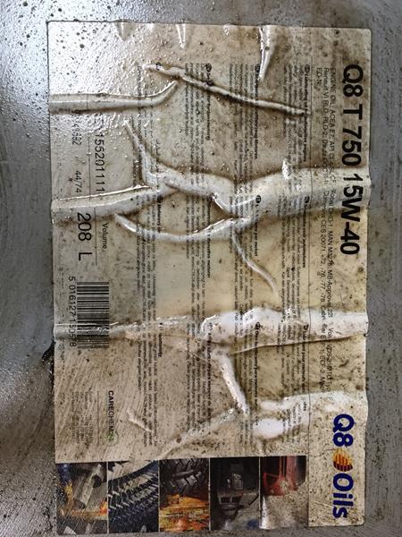

  • #1   17. aug 2017 du mener vel d4d og ikke tdi ikke ? de plejer at køre på 5/30 så det lige tyk nok det 15/40
  • #2   17. aug 2017 Ja mener d4d, beklager
  • #3   17. aug 2017 Den køre vist normalt på halvsyntestisk 15w40
  • #4   17. aug 2017 Så umiddelbart tænker jeg godt dette kan gå til den?
  • #5   17. aug 2017 den køre på 5/30 fra ny
  • #6   17. aug 2017 det hælder du bare på..
  • #7   17. aug 2017 Den skal køre på 5w-30... Det der olie duer ikke..
  • #8   17. aug 2017 Det er et no-go.
  • #10   17. aug 2017 Du må da gerne hælde det på, men din motor holder ikke længe med det sveskegrød som smøring. Fyld en fornuftig 5w30 på istedet for, det billige olie kan hurtigt blive en bekostelig affære i motorhavari.

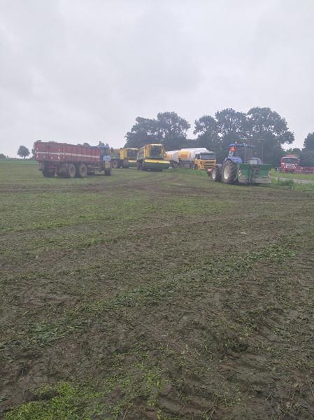

  • #27   18. aug 2017 vi bruger 15w40 på samtlige maskiner på mit arbejde.. og det er maskiner fra 80'erne og op til 17.. fpt, john deere, deutz, man, pacar og scania og fra fabrikanterne skulle det være ganske fint.. og vi taler om motore fra 100 til 600 hk. selv firmabilerne får den olie og nedbrud er der ingen af. det er iøvrigt shell olie
  • #28   18. aug 2017 lidt af maskinerne
