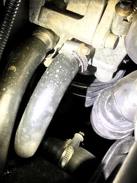

Hej har denne BMW hvor der sidder to speederkabler og det er kun den øverste der bevæger sig men hvis man tager i den nederste med fingrene gir den os gas den vil ikke rigtig trække før jeg når mellem 60-80 km/t jeg ved der ligger en knastpositionscensor fejl på den.

    #1   20. aug 2017 Det ene kabel er gaskabel, sikkert det øverste, og det andet er til fartpilot smiley
    Prøv at følg den retur og se hvor den kommer fra, og den går sikkert til en boks/motor.
    Men hvis du har fejl på knastpositionsføleren, så vil det give dig problemer i din kørsel, så byt til nyt.
