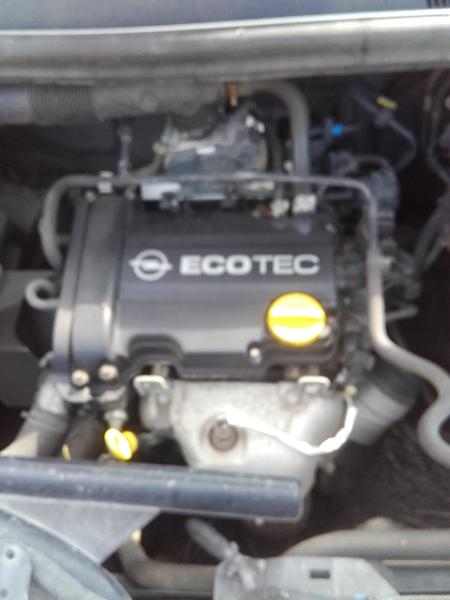

Hej. Min kæreste har Opel Corsa 1,0 Enjoy, med motorkode A10XEP.
Den tikker meget. Opel siger det er insugningsmanifolden som skal skiftes. Hvilket vil koste ca. 8500,- Da der i maj måned er skiftet taktkæde, til lidt over 10000,- er vi ret frustrerede over endnu en rep. på en bil fra 2012, 124000km. Håber i kan hjælpe, hvis en rensning af evt. map sensor eller andet kan løse problemet ?
Venlig hilsen Jonas

    #3   30. aug 2017 Hej Søren. Der er kun skiftet taktkæde. Samt styrerskinne. Derudover er der skiftet ventilløfterer samt diverse pakninger, bl.a. i oliepumpen. Tænker ikke det er der problemet er igen. Det lyder som om det kommer fra manifolden. Synes bare det er utroligt. Hvis hele manifolden skal skiftes

    #5   30. aug 2017 Som Nicolai W spurgte om. Er det en Twinport.
    Hvis det er, så kan det svare sig at tage manifolden af, skrue den fra hinanden, og give den en gang flydende pakning rundt i hele kanten.
    Så forsvinder tikkelyden.

    #6   30. aug 2017 Lars B. Nicolai W. Det er en Ecotec motor, ikke en te twin sport. Men tak for svær ?
