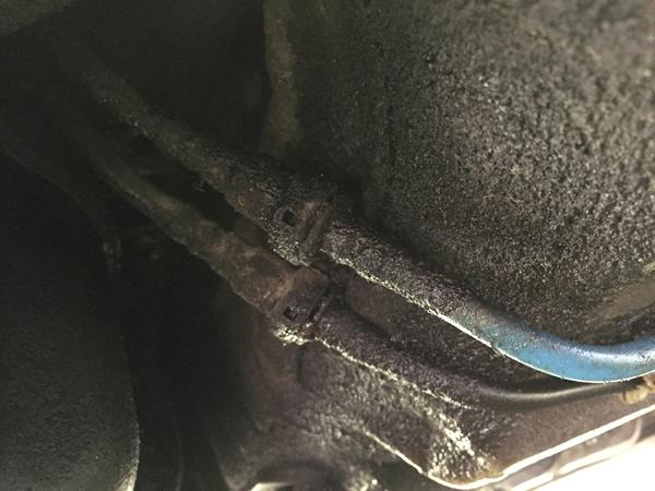

Hej Folkens.
Jeg er lidt på bar bund her, jeg har 4 mekaniker venner men ingen af dem gider hjælpe mig og siger at jeg sagtens selv kan lave det.
Jeg har været i Thansen og Biltema, og jeg ved ærlig talt ikke hvad jeg kigger efter.
Som i kan se på billedet er min af plastik, og det tætteste jeg er kommet på noget ligner det jeg skal bruge er en 90 graders AN hun - hun adapter.
Er der nogen af jer kloge hoveder der kan hjælpe mig, evt med en video, eller en guide til hvordan jeg selv skifter den. Og hvad jeg skal købe af materiale.
Mange Tak

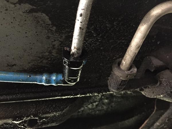

Billigste løsning er at måle rørets udvendige diameter og så købe en slange med samme diameter indvendig. Så skærer du et stykke af plastikrøret og sætter en gummi slange imellem med nogle spændebånd, altså helt at fjerne den lynkobling der er utæt..

Men i siger altså det nemmeste er at købe en helt ny slange og sætte på.

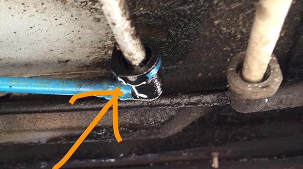

de kan godt fåes løst de adaptere
men du kan prøve en hugger, eller det som hell cat forslår

Ja det er fusk men det virker, er hurtigt lavet og næsten gratis

Du piller selvfølgelig selve koblingen af metalrøret og smider den ud når den er skåret over.
Hvis du ikke forstår hvad jeg mener så send mig et nummer, så skærer jeg det ud i pap
jan 2017
Følger: 1 Følgere: 1 Emner: 2 Svar: 15
mar 2006
Sørg evt for at den ende der går ind over metalrøret går et pænt stykke ind over og sæt 2 spændebånd på i den ende hvis der er tvivl om at slangen er stram nok.
Det skal nok virke, sæt igang
Vær opmærksom på at der nok er lidt tryk på lige når du skærer/skiller det ad, så pas på øjnene!

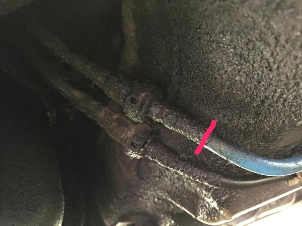

men kan man ikke sætte en klemme på slangen så det ikke render ud ? en anden ting jeg tænkte på, var om det kræver noget special værktøj at fjerne den kobling fra metalrøret?
mar 2006
Du skal heller ikke bøje metalrøret i den forstand men bare skubbe lidt til det så der kommer lidt afstand mellem samlingen så der ikke opstår et knæk på slangen.
Kan du ikke få koblingen af så klipper du bare røret lige efter koblingen.
