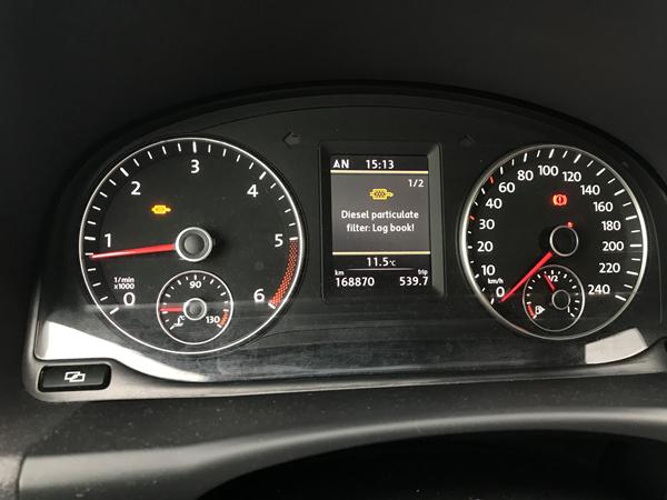

Min 2012 VW Touran 2.0 TDI begyndte i dag at lyse i DPF lampen (se billede)
Betyder det, at diesel partikel filteret skal skiftes eller er det stoppet?
Kan man fikse det uden reparation?
Jeg har læst mig til, at man kan køre 15min ved min. 2.300-2.500 omdr. og at den så bliver brændt ren?
Bilen har kørt en del korte ture på det sidste... Den har kørt 170.000 km...
Hvis det kræver udskift, hvor meget koster sådan et filter så?

Det findes også sprey midler til partikel filter rensning .
De korte ture er ikke gode til Diesel bil .

Koster det godt nok 14-15.000!? ??

Hvis du har afbrudt bilen mens den regenerere dpf en del gange, skal den hjælpes igang med en tvangs regenerering.
En tester vil kunne fortælle dig om filteret er fyldt og skal skiftes, men det er lige tidligt nok.
