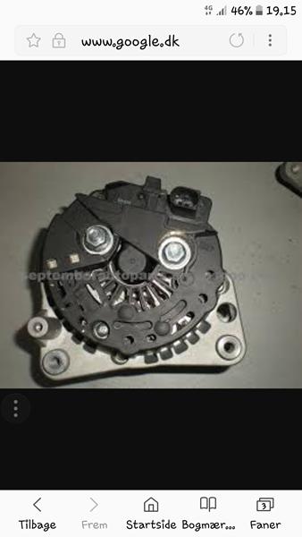

Jeg har en Golf 4, som ikke lader batteriet.
Der er monteret en ny generator, og generator rem, der er isat nyt batteri.
Den startede fint, men nu hvor batteriet et tømt, så starter den med at tænde airbag lampen og ABS lampen, og lidt efter lyser bremsesymbolet og en alarm lyder.
Kan nogle hjælpe, og give det gyldne råd, hvad der er galt ??
Jeg har ikke en dyt forstand på biler, så skal der bruges model eller motorkode, så er nummerpladen BL30772
På forhånd tak

ledningen kan være knækket eller have dårlig forbindelse

Kontroller at det er plus på den tykke ledning ved generatoren ??

Med motoren startet og kørelyset tændt skulle den gerne vise 13,8 - 14 volt.
Tjek forbindelserne. Er det tykke kabel spændt ordentlig fast på generatoren?
Løber det fra generatoren til starteren (Det gør det ofte) og er kabelskoene fri for ir? Husk, hvis de skal af og renses at tage + af batteriet først. Så er der ikke noget der knitrer og kortslutter under det arbejde.
Og sidst men ikke mindst: Er der ordentlig forbindelse på batteriet? Er kablerne spændt ordentligt fast?
Kan du måle samme spænding bag på generatoren som på batteriet?
(Selv små afvigelser her kan indikere dårlig forbindelse).
Hvis den stadig ikke lader, må værkstedet nok se i øjnene, at den generator er en reklamationssag.
