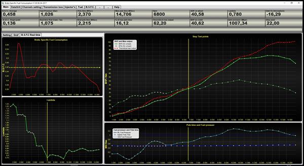

  • #8   9. okt 2017 Den er faktisk god nok, vi har efter prøvet teorien flere gange.
    MEN !!!! Der er et ret stor men, i det her.. Hvis der er IKKE er en optimal forbrænding så kan denne metode ikke rigtig bruges.
    Vi bruger gerne denne metode til dobbelt tjek.. Særlig på trykladet motoren og rullefelte der ikke har loadcontrol.
    Det er jo også ret logisk, for mængeten af luft der kommer ind. Er jo ret afgørende for effekt, der kommer den anden vej.

  • #15   9. okt 2017 K-FINN Du få en teoritisk effekt... Men kobler du en bredbåndsLambda samme med det her. Så virker det sådan set ok, ikke at jeg vil skifte nogle af mine rullefelte ud med det. For der sku mange faktorer, der kan påvirker det her (Lige som alle andre low price effektmålere)
    Men igen på en standart motor, så virker det her faktisk ok. Men lige så snart vi er ude i noget tuning eller ændringer. Så får man kun en teoritisk effekt.
    Det jeg brugt det til flere gang, er når der kommer en eller andet idiot der påstår at have langt over 1000 Hk (Og den målingen har jeg stadig til gode)
    Der kan nu engang ALDRIG, kommer mere effekt ud af motoren. End der er brændstof og ilt nok til at produkseer.

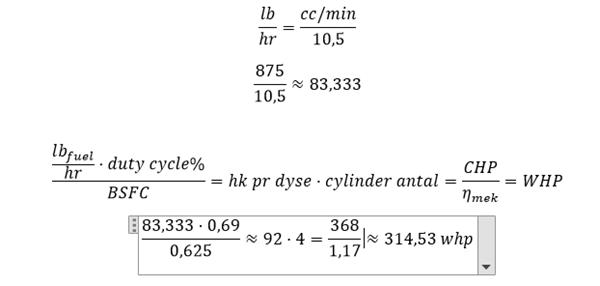

  • #21   9. okt 2017 Det er min måde at beregne effekt, men det er jo sindssygt afhængigt af AFR. Så det bliver aldrig præcist. Hvis jeg f.eks kører en AFR på 11, og taster det ind, så vil det fremprovokorere en højere teoretisk effekt end en AFR på 12, selvom AFR på 12 i praksis vil yde mere.
    Og det kan tilføjes at min DC her er alt for høj grundet dårlig indkørt VE tabel, så min effekt er helt sikkert 20-30 hk hvis ikke mere, lavere end her.
