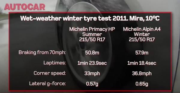

  • #35   19. okt 2017 #33
    Der er ikke en direkte sammenhæng mellem temperatur og bremselængder.

  • #44   20. okt 2017 Benjamin C
    "Der er ikke en direkte sammenhæng mellem temperatur og bremselængder."
    Det er citat fra FDM's rapport om vinterdæk - ikke noget, jeg selv har fundet på.
    Du kan Google sætningen, hvis du vil smiley
    Og i rapporten ville du opdage, at netop ved 4-5 grader, som du skriver, så har sommerdækkene kortere bremselængde smiley

    Men det er meget sjovt at den video du har lagt op der bremser sommerdækket BEDRE end vinterdækket på våd asfalt, mens på den først video på glatbanen der bruger sommerdækket DOBBELT så lang afstand på at stoppe på glatbanen, det viser jo bare at glatbanen ikke er gyldigt forsøg, da friktionen er så lav som at køre på is... og det er ikke det der er tale om her, men om et sommerdæk kan stå fast mellem 0 grader og +7 grader...
    Se selv resultatet fra din video, sommerdækket bremser meget bedre, vinterdækket har højere greb i kurverne...
  • #115   26. okt 2017 Jeg glæder mig til at høre dig kommentere resultatet fra den test som du har lagt op og forklarer mig hvorfor at sommerdækket bremser 13% bedre end vinterdækket i vådt føre ved 10 grader ?
    Og i den sidste video der sammenligner de et godt dæk, med et dårligt dæk, og selvfølgelig bremser det gode dæk bedst, det kan ikke komme bag på nogen, hvad er det jeg skal konkludere ud fra den video ?
  • #117   26. okt 2017 Du behøver ikke give op pga mig, det var dig selv der henviste til en test hvor sommerdæk bremser markant bedre end vinterdæk på våd vej ved 10grader.. smiley
