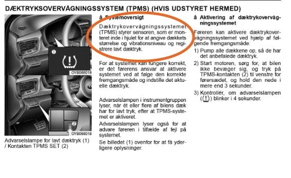

    #11   23. okt 2017 Jf. det indrammede på billedet sidder der sensor inde i hjulet.
    Hvor har I, der mener at TPMS er integreret i ABS-enheden jeres viden fra?

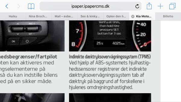

    #13   25. okt 2017 Se hvad jeg hittede i en brochure om vognen smiley
    Indirekte TPMS i ABS-sensoren.
    Tak for input alle mand!
